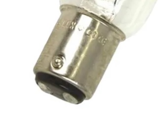

А в вашей лампе вот такой цоколь?
safi2002
не в сети 3 года
На сайте с 05.08.2023
Сообщения 8
13
07:16
Да,с продолговатыми контактами,заказала,жду.
