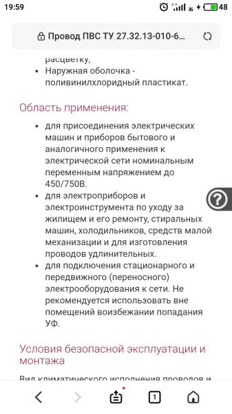

Доброго времени суток! У меня есть бухта провода ПВС 3*2,5 собирался использовать его чтобы заменить электропроводку дома, но один знакомый сказал мне, что такой провод наверное можно использовать только для удлинителей, а для электропроводки нельзя. Но я проблем с этим никаких не вижу.
Вопрос специалистам, можно ли использовать этот провод чтобы протянуть им электропроводку или нет?

Здравствуйте. Про использование этого провода вам совершенно правильно указал ваш знакомый.
По ПУЭ-7 п. 2.1.48. Провода и кабели должны применяться лишь в тех областях, которые указаны в стандартах и технических условиях на кабели (провода).
