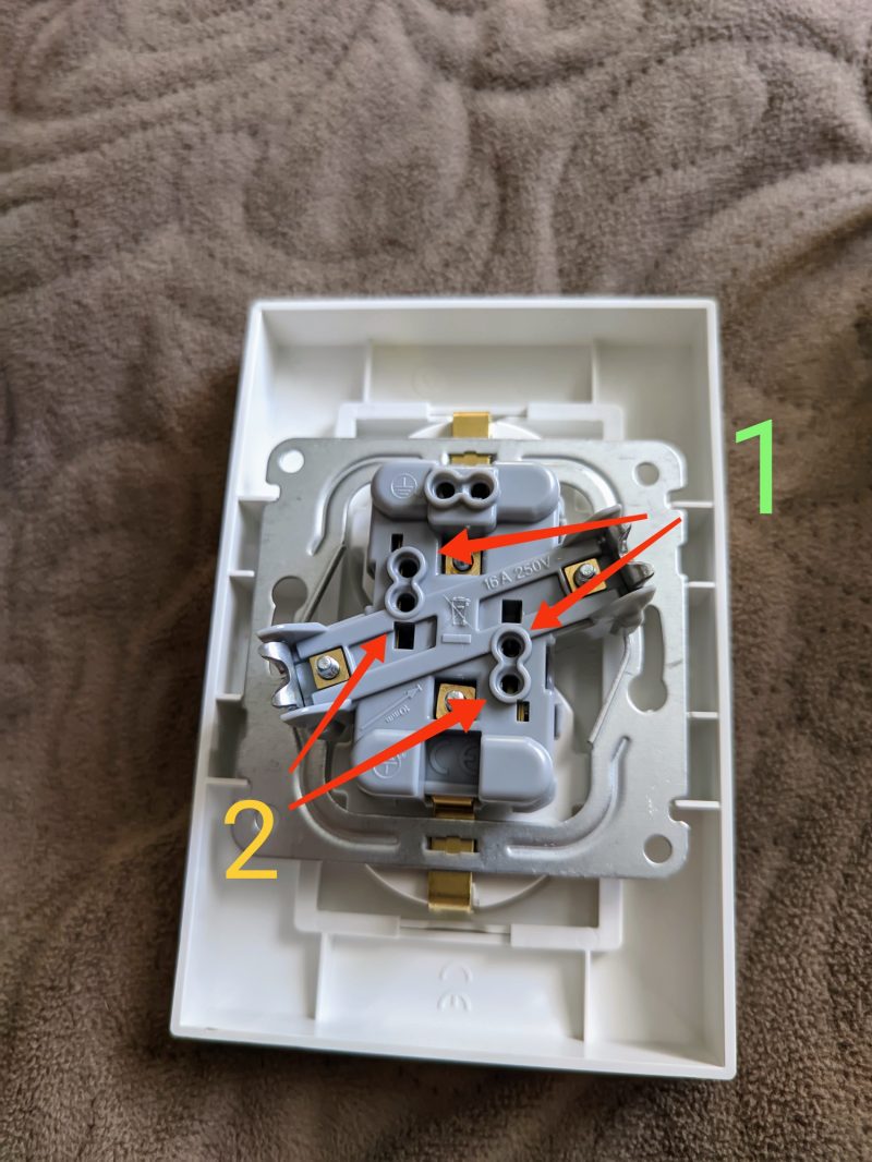

Подскажите, пожалуйста, нужно сделать ещё одну розетку для электроподжига газовой плиты.
Провод буду подключать к этой розетке (см. фото), к контактам под номером 2. В доме алюминиевая проводка. Соответственно к контактам под номером 1 будут подключены алюминиевые провода.
Вопрос. Какой кабель (алюминиевый или медный) мне нужно купить, чтобы подключиться к контактам номер 2?

Здравствуйте, Дмитрий. Насколько мне известно для подключения электроподжига у плит предусмотрет сетевой шнур с вилкой. Поэтому вам достаточно запитать саму розетку, а сетевой шнур электроподжига вставить в розетку. Или вы имеете ввиду, что у плиты нет шнура электроподжига, а только клеммы? Если это так, то просто покупаете сетевой шнур с вилкой и подключаете его к соответствующим клеммам электроподжига

Шнур есть, но он короткий. От ближайшей розетки до плиты нужно 6 метров провода. В данный момент плита работает от удлинителя. Поэтому для плиты я купил наружную розетку.
На данный момент проблема у меня в том, какой провод купить, чтобы подключить эту розетку к той, что на фото. Если я куплю медный провод, то можно его подключить к этой колодке (к контактам 2) или это запрещено, т.к. на контактах 1 будет алюминиевый провод? Или мне нужно всё-таки купить алюминиевый кабель?

Теперь я понял ваш вопрос. Только уточнение: существующая розетка,т.е та к которой будет подключаться наружная розетка и сама наружная розетка универсальные (подходят и для медной и для алюминиевой проводки)? Потому что судя по фотографии контакты латунные без покрытия, а соответственно предназначены для медной проводки. Если розетки не универсальные, то вам следует концы алюминиевых жил домашней проводки залудить. Для подключения наружной розетки можете использовать медный провод.

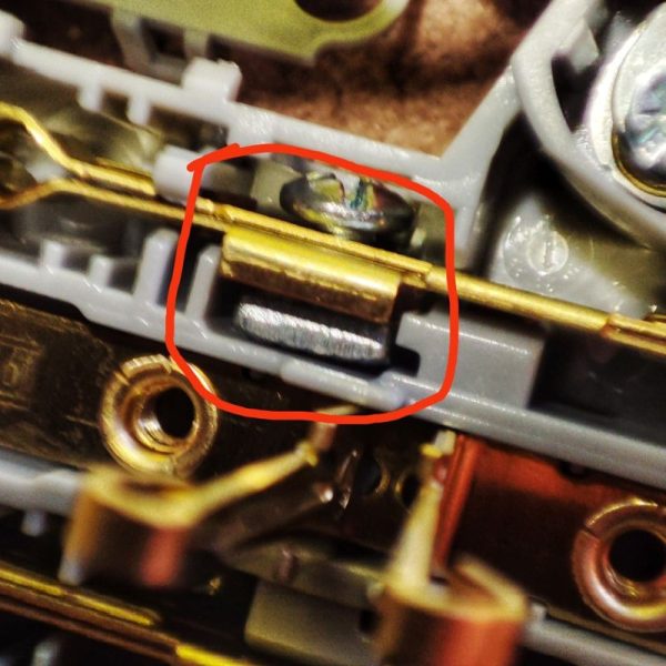

Информации по розетке не нашел. Вот фото розетки и контактов розетки с обратной стороны.

В общем наружную розетку можете смело подключать медным проводом, а концы жил алюминиевой проводки рекомендую залудить

Приветствую, Дмитрий! А я бы вам посоветовал в данном конкретном случае использовать провод того же сечения и материала жил, что и существующая электропроводка. Если под один контакт зажимается 2 провода всегда лучше чтобы эти провода были одинаковые и по сечению - потому что разные сечения в некоторых случаях могут приводить к перекосу контактной пластины, что конечно ухудшает контакт и одинаковые по материалу - у меди и алюминия разные коэффициенты усадки, что так же со временем может сказаться на контакте

Здравствуйте, Анатолий. Да, в магазине сказали, что надо брать провод такого же сечения.
Плиту подключил. Кабель провёл под плинтусом. Решение временное, так как в следующем году планируется переделать электрику на кухне. Всем спасибо за советы.
