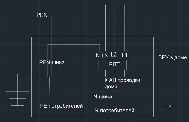

Здравствуйте. Ниже схема ВРУ. До ВДТ через "орех" от трех фаз (провод СИП) сделаны отводы на улицу 4 мм2 медь. Теперь 4 мм2 надо разделить на 2,5 мм2 и 1,5 мм2. Причем чтобы соединение можно было потом переделать. Например оставить 2,5 мм2 а 1,5 мм2 заменить на три по 0,5 мм2. Как это аккуратно и безопасно организовать? До ВРУ стоит АВ 16 А. Установить небольшой распределительный щит и сделать на каждую фазу отдельную шину?

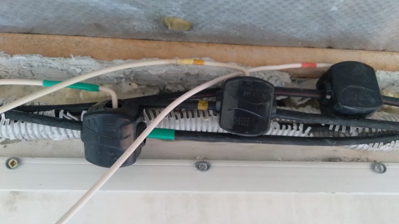

Все верно, надо разветвить 4 мм2 которые уже являются ответвлением от СИП который идет во ВРУ.
Nislaw
не в сети 2 года
На сайте с 18.07.2022
Тем 5
Сообщения 36
4
12:45
Для понимания приложил фото.

Кстати, по схеме у вас неправильное разделение вводного PEN, при разделении должно быть две шины - N и PE, соединенные перемычкой. И вводной PEN должен подаваться на шину PE.
