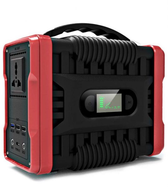

С бензином мне не разрешат работать в парке 100%. Я нашел вот такую электростанцию на амазоне.
Как вы думаете она выдержит световой день морозильник?

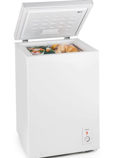

Морозильник:
Klarstein Iceblokk Freezer Freezer Compartment, White [Energy Class A+]

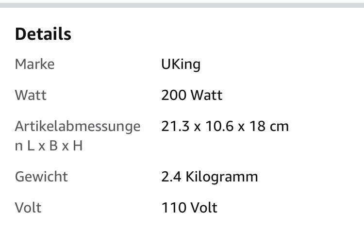

Электростанция:
UKing Portable Power Station, 222 Wh/60,000 mAh Emergency Power with DC/AC Inverter and LCD Display, 320V AC, Charging via Solar Panel for Camping Emergency, Backup

Ну солнечные генераторы и аккумуляторные батареи это не моя специализация, но что то я Вам возможно прояснить смогу.
Ваша морозильная камера согласно описанию имеет мощность 75Вт, таким образом потребляемый ею ток (с учетом коэффициентта мощности) составит ориентировочно 0,38 Ампера (округлим до 0,4) далее умножаем данное значение на часы работы, из 8ми необходимых Вам работать она будет часа 3, максимум 4, 0,4*4=1,6 А*ч (или 1600 мА·ч) примерно такая должна быть емкость аккумулятора, а это при 220 Вольтах необходимых морозильнику составит примерно 350 Вт*ч этого в принципе должно хватить, что бы продержаться нужное Вам время чисто на аккумуляторе без учета энергии Вырабатываемой солнечной панелью. Если учесть что Вы будете работать только в солнечную погоду такой упор на аккумулятор можно не делать. Но в любом случае обращайте внимание что бы мощность станции была не менее 75 Вт и был выход на напряжение 220 Вольт.
Та электростанция которую выбрали Вы имеет выход 110 Вольт: "...CPAP Backup Lithium Battery Supply with 110V/350W AC Outlet..." и уже как минимум поэтому она не подходит.
