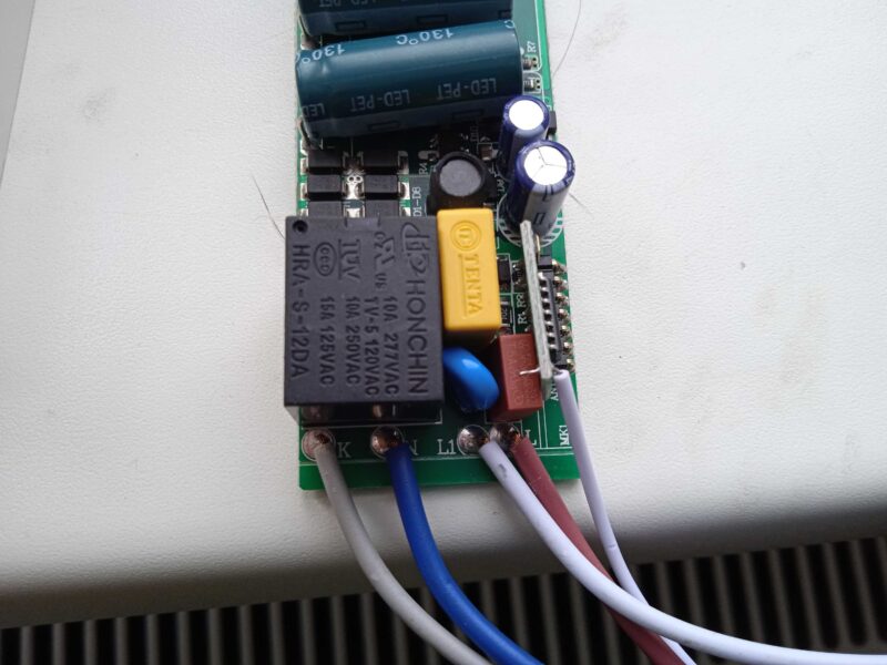

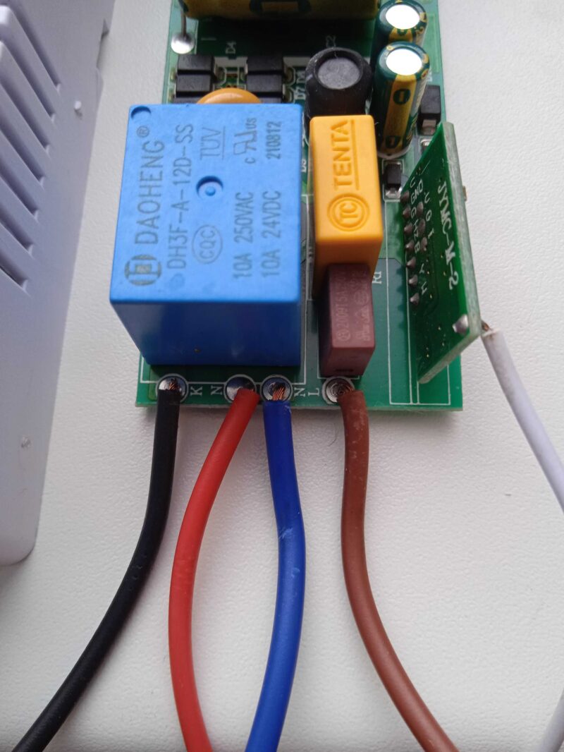

Подскажите как подключить LED DRIVER, если старый драйвер с 4 проводами K, N ,N, L. К проводами K и N был подключён дополнительный блок на RGB ленту, а провода N и L писание основного драйвера на основную подсветку люстры. После был приобретён новый блок с маркировкой K, N, L1, L, подскажите какие провода идут на питание основного блока, а какие на питание дополнительного блока питания RGB ленты

Здравствуйте, Андрей. Пришлите пожалуйста фотографии старого и нового драйвера.

cтарый драйвер
Андрей
не в сети 2 года
На сайте с 13.11.2024
Сообщения 6
4
09:08
новый драйвер

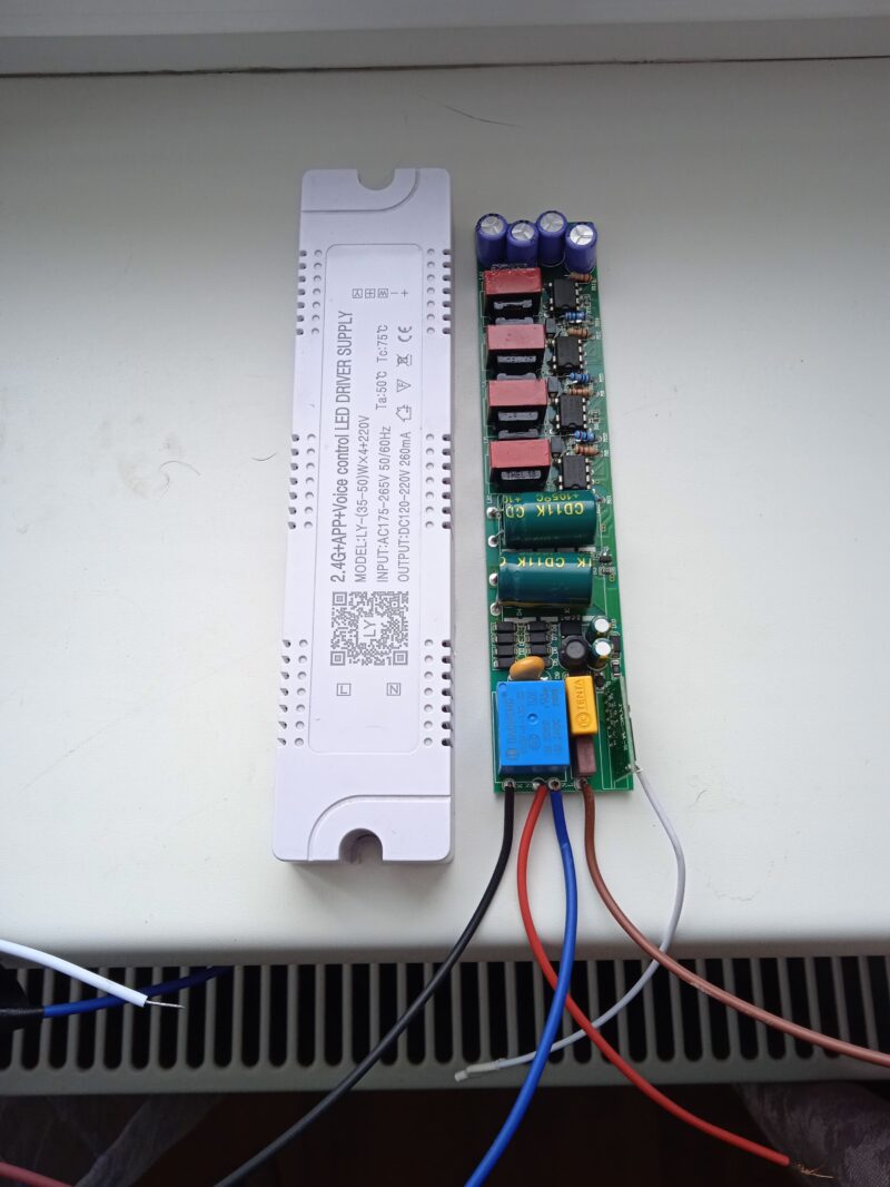

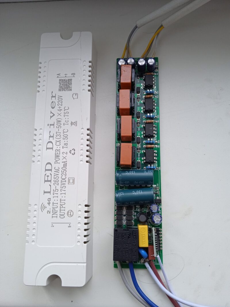

А драйвера бескорпусные?

корпуса есть

слева старый, справа новый
Андрей, подключение аналогичное старому: K и N- доп. блок, L(L1) и N- основной драйвер.
Разница выводов старого и нового драйверов лишь в том, что в старом драйвере с контакта N выполнено два вывода, а в новом два вывода с контакта L. 😉

Юрий, огромное вам спасибо! С вашей помощью разобрался)))
