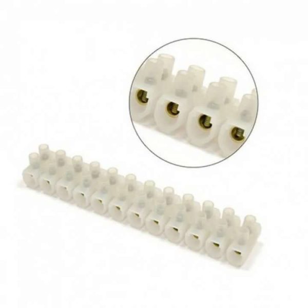

Здравствуйте! Если при соединении двух проводов посредством клеммной колодки концы жил соприкасаются внутри колодки, то это обеспечивает дополнительную площадь контакта или, наоборот, становится источником нагрева в месте соприкосновения?

Здравствуйте, Виктор. Если жилы не налазят друг на друга, то соприкосновение никак не влияет на качество электрического соединения

Дмитрий, спасибо за ваш ответ! Если не налазят под болтовые соединения друг друга, то не влияет на качество - это логично, вы абсолютно правы! А если жилы соприкасаются между собой боковой или торцевой стороной, то это увеливает площадь контакта (что хорошо) или является местом избыточного нагрева (что плохо)?
Другими словами, стоит ли при монтаже заводить жилы в клеммную колодку до тех пор пока они не упрутся друг в друга или, наоборот, лучше не доводить провода друг до друга?

Абсолютно точно соприкосновение не вызывает какого-либо нагрева. Увеличение площади контакта при соприкосновении незначительно повлияет на электрическое соединение. Единственно негативный эффект может возникнуть при соприкосновении медной и алюминиевой жилы.

Виктор, приветствую. Соприкосновение жил внутри клеммной колодки это однозначно плюс а не минус (если конечно речь идет не о меди с алюминием ⚠, как правильно заметил Дмитрий, хотя и в этом случае, как мне кажется, это не критично).
Вообще логика здесь простая - чем больше площадь соприкосновения токоведущих частей, тем ниже сопротивление, то есть выше пропускная способность контакта в целом.
Перегрева контакта в этом месте бояться не стоит так как ток, как известно, распределяется по участкам пропорционально их сопротивлению, так что если общее сопротивление контакта, а соответственно и его проводимость, достаточны для протекающего по ним тока, то и перегрева ни какого не будет.
